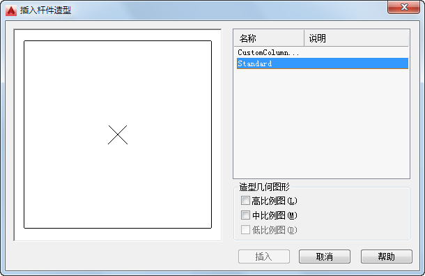

  1. 依次单击“管理”选项卡 “样式和显示”面板 “杆件造型”
  2. 在“插入杆件造型”工作表的右窗格中,选择一个自定义杆件造型。
  3. 单击一个或多个“造型几何图形”复选框。
    每个选定设计造型的几何体都将在查看器中亮显。
  4. 单击“插入”。
  5. 在图形区域中,为每个选定的造型指定一个插入点。
