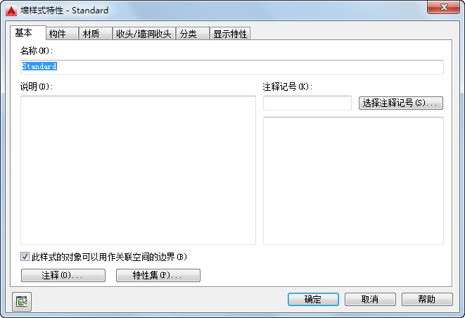

在对象样式中设置限制空间特性的步骤
使用以下步骤可在对象样式中设置用于限制关联空间边界的对象的“限制空间”特性。对于使用样式的所有边界对象均可使用此方法。将对象样式设置为限制空间边界时,具有该样式的所有对象将会限制关联空间边界。但是,您可以在“特性”选项板中覆盖具有该样式的单个对象的“限制空间”特性。
例如,如果特定样式的墙(例如盥洗室墙或半高厨房台面墙)一般不应该用作边界对象,可将该墙样式的“限制空间”特性设置为“否”,这样在生成空间时将会忽略具有该样式的任何墙。
  1. 依次单击“管理”选项卡 “样式和显示”面板 “样式管理器”
  2. 展开“建筑对象”。
  3. 展开所需对象类别,然后选择要设置其“限制空间”特性的样式。
  4. 单击“常规”选项卡。
  5. 选中“此样式的对象可以用作关联空间的边界”复选框。
  6. 单击“确定”。
