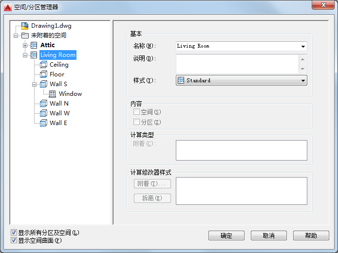

打开空间/分区管理器的步骤
使用以下步骤可打开“空间/分区管理器”。
  1. 选择一个空间,然后单击 依次单击“空间”选项卡 “助手”面板 “空间/分区管理器”
    若要显示图形中所有空间及其曲面和曲面洞口,请确认选中了“显示所有分区及空间”以及“显示空间曲面”设置。
    • 仅适用于非关联三维拉伸空间:选择一个空间,单击“编辑曲面”夹点,然后单击“编辑曲面特性”夹点。
    • 仅适用于非关联三维自由空间:选择一个空间,单击“编辑曲面”夹点,然后在一个曲面上单击“编辑曲面”夹点。然后,单击该曲面对应的“编辑曲面特性”夹点。

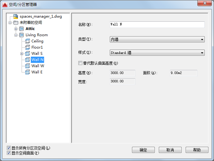

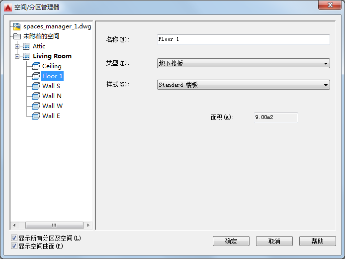

    在左侧的树视图中,所有空间列在其所属分区下或“Unattached Spaces”文件夹下。空间的曲面列在该空间下。曲面洞口列在包含这些洞口的曲面下。若要访问空间、曲面或分区,可能需要展开树,直到显示所需项。
