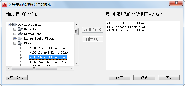

| 包含其他图纸中的所有注释记号 | 单击鼠标右键,再单击“图纸”以显示“选择用于注释记号图例的图纸”对话框。左窗格将会列出当前项目中的图纸。根据需要选择图纸,然后单击“添加”将它们移到右窗格。也可以单击“浏览”,查找和检索其他项目中的图纸,或尚未保存为图纸的图形。当右窗格显示了要从中包含注释记号的所有图形/图纸时,单击“确定”。 |
