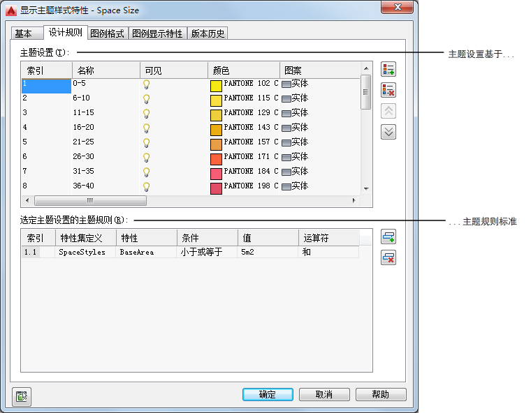

显示主题样式定义了特殊显示主题,可用于通过亮显满足您指定的条件的对象来合并图形中的非图形数据。亮显类型由一个或多个主题设置控制,每个设置都指定特定的颜色填充、图案填充或线型。对于每个主题设置,都有一个或多个决定哪些对象使用该设置亮显的主题规则。
显示主题样式也为标识了由亮显对象显示的数据的显示主题图例指定了格式和显示特性。
