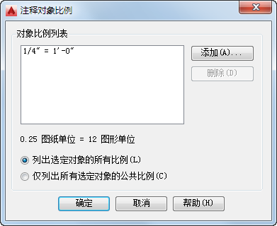

  3. 选择该门标记,并单击 “注释”选项卡 “注释缩放”面板 “添加/删除比例”

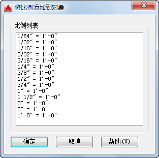

  4. 在“注释对象比例”对话框中,单击“添加”。
  5. 选择其他要添加到源对象的比例,然后单击“确定”。
  6. 检查在“注释对象比例”对话框中添加到源对象的新比例,然后单击“确定”。

  10. 选择新的门标记,并单击 “注释”选项卡 “注释缩放”面板 “添加/删除比例”
  11. 在“注释对象比例”对话框中,验证为新门标记指定的比例是否与源门标记相同。
