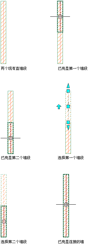

下图显示了如何先亮显每个独立段,然后连接 2 个直墙段。
连接 2 个直墙段

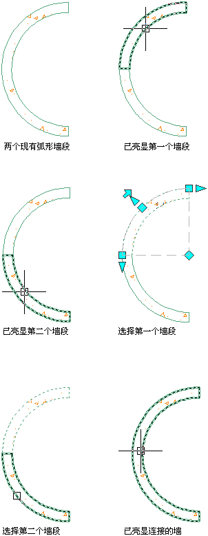

下图显示了如何先亮显每个独立段,然后连接 2 个曲线墙段。
连接 2 个曲线墙段
  1. 选择第一道墙。
  2. 依次单击“墙”选项卡 “清除”面板 “连接”
  3. 选择第二面墙。
