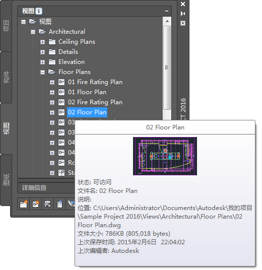

若要指定将光标移到图形管理器中的项上时显示的工具提示内容,请在工具栏上的开放区域单击鼠标右键,然后选择下列选项之一:
| 如果希望... | 则... |
| 在“项目导航器”选项板底部显示“预览”或“详图”窗格 | 选择“预览/详细信息窗格”。 |
| 关闭“项目导航器”选项板 | 选择“关闭”。 |
| 只显示文件名 | 选择“工具提示样式”,然后单击“名称”。 |
| 显示内容的名称和图像 | 选择“工具提示样式”,单击“预览”,然后单击“小”、“中”或“大”。 |
| 显示详细信息,如状态、位置以及当前打开文件的用户(如果适用)。 | 选择“工具提示样式”,然后单击“详细信息”。 |
| 显示图像和详细信息 | 选择“工具提示样式”,单击“预览和详细信息”,然后单击“小”、“中”或“大”。 |
