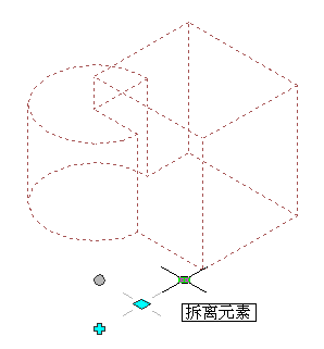

  1. 选择体量编组。
  2. 选择拆离元素夹点。
    或者可以 依次单击“体量编组”选项卡 “修改”面板 “拆离元素”
  3. 选择要从体量编组中拆离的一个或多个体量元素。
    如果只有一个元素附着到体量编组,则不会提示您选择元素。会拆离单个元素,而无需更多输入。
