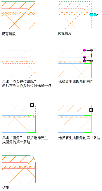

为墙收头构件创建圆角的步骤
使用此过程可以通过为墙构件创建圆角来修改墙收头。
  1. 选择具有要修改的墙收头的墙段。
  2. 依次单击“墙”选项卡 “收头”面板 “收头在位编辑”
  3. 选择包含要创建圆角的角点的构件。
    一次只能为一个构件的角点创建圆角。按 Esc 键可以清除选定的构件。
  4. 依次单击“在位编辑”选项卡 “修改”面板 “圆角”
  5. 指定圆角半径。
  6. 选择要创建圆角的第一个构件边缘。
  7. 选择要创建圆角的第二个构件边缘。
  8. 保存或放弃修改:
    如果希望... 则...
    将在位编辑任务期间所做的任何修改保存为新样式 依次单击“在位编辑”选项卡 “编辑”面板 “另存为”
    放弃在位编辑任务期间所做的任何修改 依次单击“在位编辑”选项卡 “编辑”面板 “取消”
    保存在位编辑任务期间所做的所有修改 依次单击“在位编辑”选项卡 “编辑”面板 “完成”
    在下面的示例中,将为砖饰面角点创建圆角。
