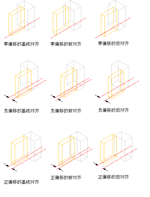

执行以下步骤可以指定幕墙单元内嵌的偏移。默认情况下,内嵌位于幕墙单元基线的中心。如果设计时需要将内嵌与幕墙单元的框架边缘或其他部分对齐,则可以指定内嵌的偏移。

  7. 输入偏移距离。
    在平面图中,正数将内嵌偏移到基线的上方,而负数将内嵌偏移到基线的下方。偏移另外也受到选定的内嵌对齐方式的影响。
