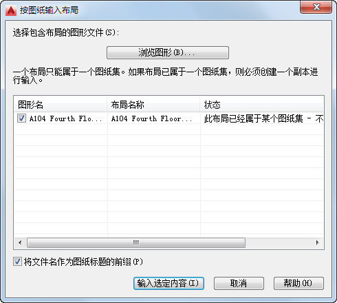

使用以下步骤可以将图纸输入到项目图纸集中。
将布置作为图纸输入时,该布置及其关联图纸图形实际上不会从其原始位置移动。例如,如果将布置从图形 C:\Additional Drawings\Example.dwg 输入到项目图纸子集 Architectural,则所选图纸将显示在 Architectural 子集下;但是不会将 Example.dwg 文件移至项目的“Sheets”文件夹中。此图形将保留在其原始位置:C:\Additional Drawings\Example.dwg。
如果切换到“管理器视图”,该视图中会列出输入的图纸图形(如果该图形不在此文件夹中)。将使用特殊的图标
标记该图形。
一个图纸只能属于一个图纸集。无法输入已经属于其他图纸集的图纸。
