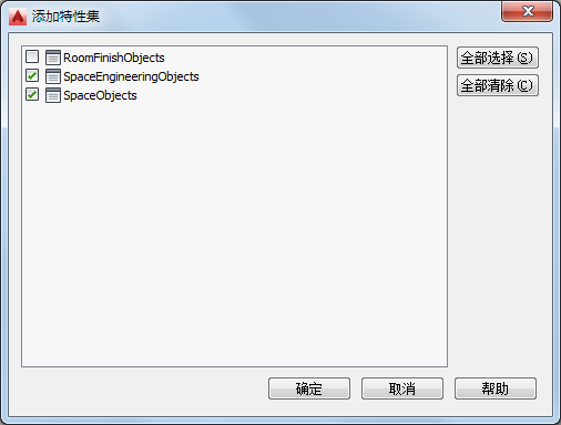

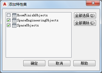

为了进行载荷计算,必须向您要分析的所有空间添加 SpaceEngineeringObjects、ThermalProperties、andZoneEngineeringObjects 样式特性集。从样式管理器中,将 gbxml 特性集定义图形中的特性集定义复制到您的当前图形中。将这些特性集定义指定给图形中的空间和分区后,即可编辑工程处理数据,以根据相应环境条件进行建模。然后可以 gbXML 格式输出此数据,以便用于各种分析软件程序中。
“打开图形”。 此特性集中包含 SpaceEngineeringObjects、ThermalProperties 和 ZoneEngineeringObjects。
此时可以在图形中将工程处理数据应用于空间和分区。

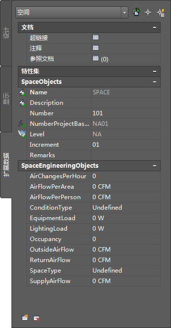

此时特性集将会添加到选定空间,可以在“扩展数据”选项卡上看到该特性集。
| 特性 | 说明 |
| ConditionType | 指定如何确定房间条件。 |
| LightingLoad | 输入房间的照明载荷。如果在样式中针对每个区域指定了照明载荷,DefaultLightingLoad 特性集将根据房间面积计算照明载荷。可通过在此处输入 LightingLoad 的值替代该值。 |
| EquipmentLoad | 输入房间的设备载荷。如果在样式中针对每个区域指定了设备载荷,DefaultEquipmentLoad 特性集将根据房间面积计算设备载荷。可通过在此处输入 EquipmentLoad 的值替代该值。 |
| OutsideAirFlow | 输入外部气流值。 |
| SupplyAirFlow 和 ReturnAirFlow | 输入供应和返回气流值以供参考。这些值表示房间的空气流动率,而不是每个单位面积或每个人的气流。 |
