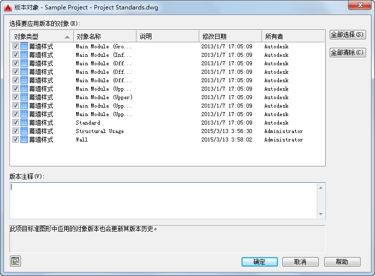

记录已修改样式和显示设置的版本
 或。
或。
新版本会附加到“版本历史”选项卡。
注释将应用于选定进行版本记录的所有对象。
