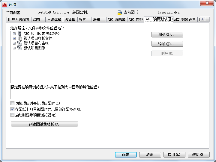

执行以下步骤可以指定软件在其中搜索项目、选项板、样板和其他项目文件的默认文件夹。
不使用样板创建新项目时,将使用这些设置。如果新项目是基于某个样板项目创建的,则改用该样板项目的设置。
为当前图形指定默认“AEC 项目默认值”选项
| 如果希望... | 则… |
| 修改当前路径 | 选择路径,然后单击“浏览”。导航到新路径,然后单击“确定”。 |
| 将路径添加至路径列表 | 选择类别,然后单击“添加”。指定新路径,然后单击“确定”。如果无法使用“添加”,则只能为此类别指定一个路径。 |
| 删除路径 | 选择路径,然后单击“删除”。如果无法使用“删除”,则可以编辑该路径,但不能删除该路径。 |
随后将启动一个向导,以帮助您创建自己的、用于您项目的图纸集样板。
