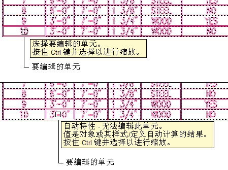

    如果源对象可见,就会亮显。不管单元是否可以编辑、表格单元中显示什么类型的数据或者该单元中的数据是否有潜在问题等,都会显示工具提示。
    查看工具提示,以编辑表格单元对象
