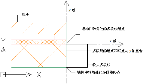

有效的墙收头多段线从 Y 轴上的墙构件角点开始。理想情况下,多段线在 Y 轴上的另一个墙构件角点处结束,这样多段线的起点和终点都与 Y 轴重合,并且两者的 X 值相同,如下图所示。
您经常需要使用这样的墙样式:该样式包含在墙收头或墙洞处包络的一个或多个构件。例如,某些墙样式中的砖墙构件就会在墙收头处包络。对于这种情况,与 Y 轴平行的控制线将绘制最里面的构件面,墙样式中余下的构件将从此控制线开始。在选择墙段以便为第一个墙构件应用新的墙收头条件时,“在位编辑”夹点会沿控制线显示,如下图所示。

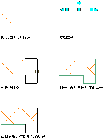

向单构件墙段添加墙收头多段线
使用此过程可以将墙收头多段线与单构件墙段的构件关联。

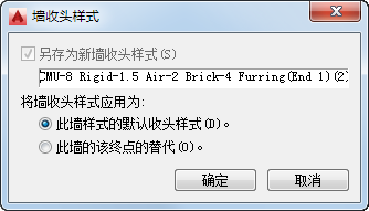

。此时将显示“墙收头样式”对话框,可以在其中执行以下操作:
单击“确定”,指定的墙构件将与墙收头多段线合并。单击“取消”放弃修改。
在下面的示例中,将一个墙收头多段线与一个墙构件关联。

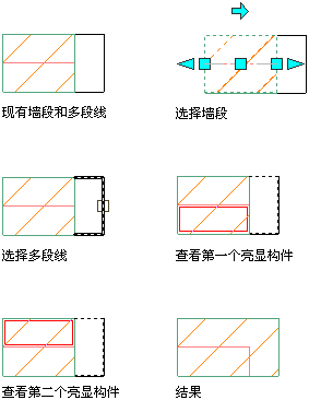

向多构件墙段添加墙收头多段线
使用此过程可以将墙收头多段线与多构件墙段中的特定构件关联。
。可与该多段线关联的第一个墙构件将会亮显,并在该墙构件的周界内显示一条红线。
继续按 Tab 键,直到所需的构件亮显。
在下面的示例中,将向多构件墙段中的第二个墙构件(共两个)应用墙收头多段线。
