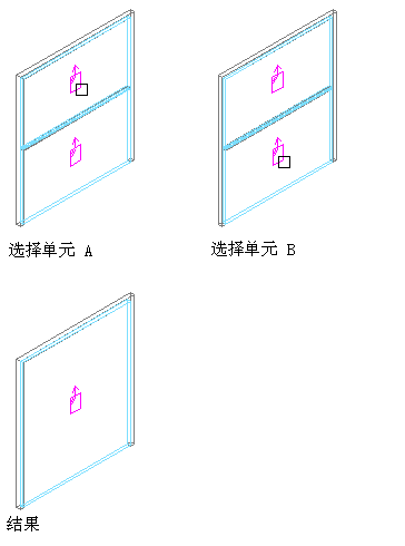

合并两个单元
  1. 选择要在其中合并两个单元的幕墙。
  2. 依次单击“幕墙”选项卡 “修改”面板 “内嵌”下拉菜单 “合并”
  3. 选择第一个要合并的单元。
  4. 选择第二个要合并的单元。
    两个单元将合并为一个单元。
