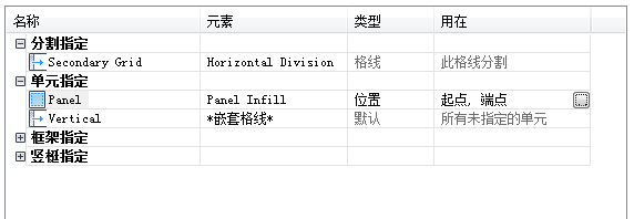

  1. 依次单击“管理”选项卡 “样式和显示”面板 “样式管理器”
  2. 展开“建筑对象”,然后展开“幕墙单元样式”。
  3. 选择幕墙单元样式。
  4. 单击“设计规则”选项卡。
  5. 在左窗格中,选择格线。
  6. 选择框架指定。
    “位置”是指定框架边缘的唯一方法。
  7. 单击“用于”列,然后单击行最右边的 [...] 按钮。
    指定框架位置
  8. 选择要使用该指定的边缘:“左”、“右”、“顶部”或“底部”,然后单击“确定”。

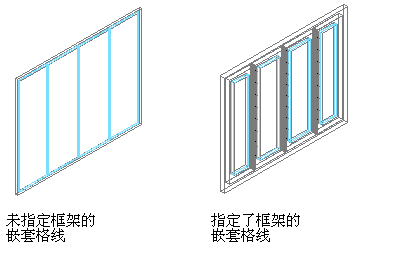

    将框架指定给嵌套格线
    请不要将多个定义指定给同一框架边缘,因为只有指定给边缘的最后一个定义有效。
  9. 单击“确定”。
