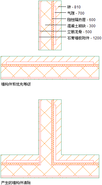

具有多个构件的墙将基于指定给每个构件的优先等级以及每个构件在墙内的位置进行清除。具有同一优先等级的相匹配构件边缘将延伸或修剪至它们的交点。具有较高优先等级优先等级编号小的构件将切割具有较低优先等级优先等级编号大的构件。
墙清除的优先等级
