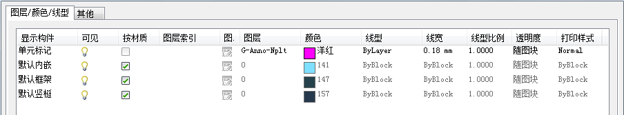

    构件的默认列表只包括三个基本元素和单元标记。
    幕墙单元的默认模型显示构件
