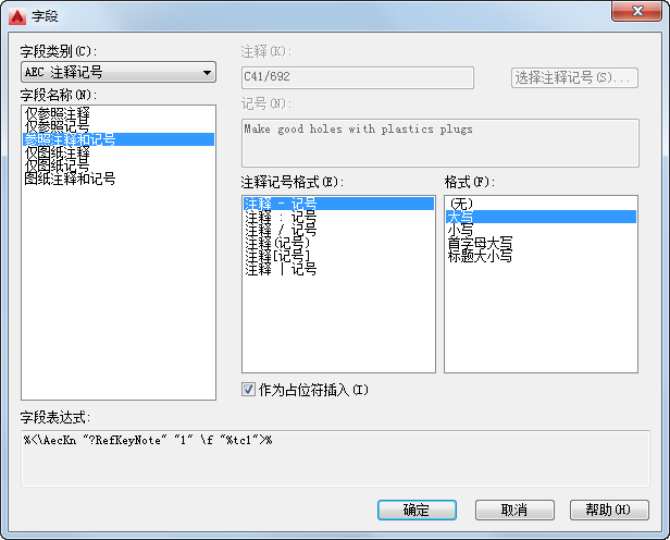

  2. 打开“字段”对话框:

  3. 在“字段”对话框中,确认“字段”类别是“AEC 注释记号”。
  4. 从“字段名称”列表中选择要插入的注释记号的类型和格式。
  5. 如果选定“字段”名称是“参照注释和记号”或“图纸注释和记号”,请选择一个注释记号格式,以确定在排版形式上如何分隔注释和记号。
  6. 选择一个格式,以确定注释记号文字的大小写。
  7. 如果要插入预先指定的注释记号或提示手动选择注释记号(如果适用),请确认选中“作为占位符插入”。否则,将插入“注释和记号”值指示的注释记号。可通过单击“选择注释记号”来选择一个特定的注释记号。
  8. 单击“确定”。
