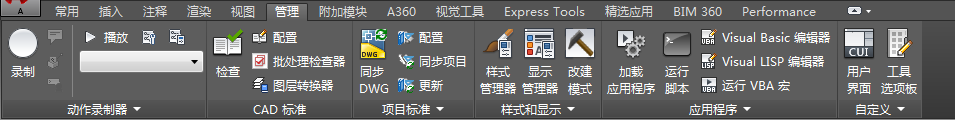

在“管理”选项卡上,可以找到面向高级用户和 CAD 管理员的功能。
-  动作录制器。包含用于录制和播放动作宏的命令。
-  CAD 标准。包含用于配置 AutoCAD 标准、检查图形是否违反标准以及启动“图层转换器”的命令。
-  项目标准。 包含与 AEC 项目的项目标准关联的命令。可以配置项目标准、将项目与其标准同步、同步各种标准以及审核项目和图形。
-  样式和显示。 访问样式管理器、显示管理器、AEC 标注样式向导、结构杆件目录以及结构杆件向导。还可以定义和插入轮廓。
-  应用程序。包含用于加载额外应用程序(例如 ARX、LSP 或 VB 应用程序)的命令,以及用于运行用户定义的脚本和 VBA 宏的命令。还可以从这里访问 VBA 管理器、Visual Basic 编辑器和 Visual Lisp 编辑器。
-  自定义。 访问用户界面编辑器 (CUI) 和工具选项板。
