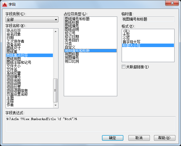

字段的可编辑参数会因字段类型而不同。例如,在与日期相关的字段中,可以修改字段的日期格式。
| 如果希望... | 则… |
| 修改字段类别 | 在“字段类别”下选择新的类别,然后在“字段名称”下选择新的字段。 |
| 修改字段 | 在“字段名称”下选择新的字段。 |
| 修改字段格式 | 在“格式”下选择一种不同格式。 |
