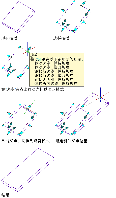

    当移动边缘时,相邻的边缘将会相应地拉伸或缩短,但坡度保持不变。这是直线边缘的默认模式。

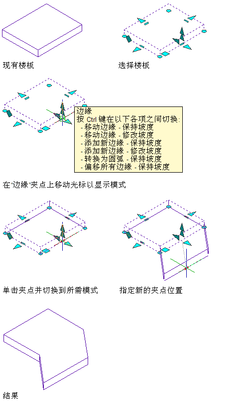

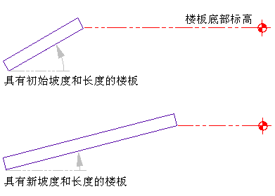

    当移动边缘时,相邻边缘将会根据移动方向相应地拉伸或缩短,同时,坡度会视需要进行修改,以保持所移动边缘的立面。
    侧视图

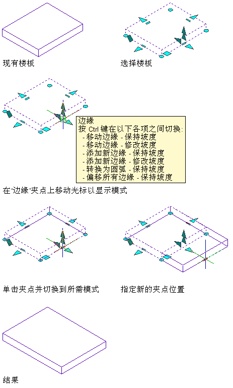

    朝外移动边缘时,相邻边缘不会拉伸,而是会添加新边缘,并且每个新边缘都有其自身的“边缘”和“边缘出挑”夹点。坡度不会变化。

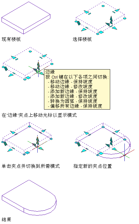

    将边缘转换为圆弧,您可以在当前平面中朝内或朝外移动该圆弧,以指定圆弧的方向和度数。垂直边缘不受影响。

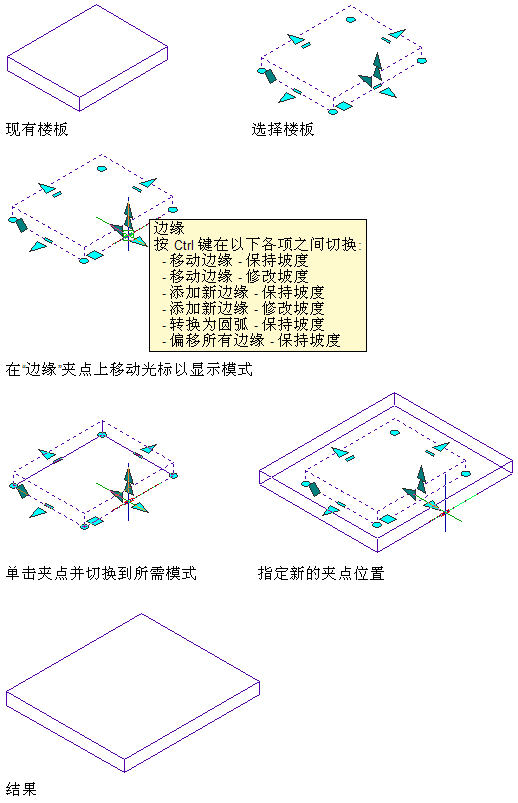

    所有外侧周界边缘将在当前平面中朝内或朝外移动,并且移动的距离与您移动选定“边缘”夹点的距离相同。将保持圆弧的度数。如果在楼板或屋顶板中添加了孔,则这些孔的边缘不受影响。
