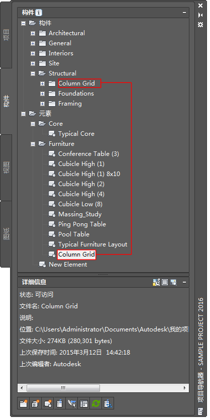

在创建构件之后,可能会发现所创建构件实际上是重复的元素。例如,可能创建了柱网轴线,然后决定将其应用在其它楼层上。该构件可以简便地转换为元素,并参照到多个构件中。
注:
- 将构件转换为元素时,层和分区信息会丢失。如果以后要将元素转换回构件,必须将其重新指定给层和分区。
- 请勿将构件拖到 Windows 资源管理器中的“Elements”文件夹内。这将导致项目数据不一致。
- 在快速访问工具栏上,单击“项目导航器”
- 在“构件”选项卡上,找到要转换为元素的构件,然后将其拖到“元素”类别或其子类别之一中。
注: 如果要将元素转换回构件,请将元素拖动到“构件”类别。
- 指定元素特性。
