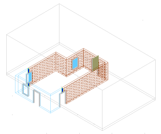

剖面外的对象或对象部分会以不同的方式进行显示。您可以将其完全隐藏或者显示在“剖切体”显示构件上。“剖切体”显示构件是在指定给对象的材质中指定的。
“剖切体”通常以较淡、半透明的颜色或者虚线进行显示。
带有以淡蓝色线条显示的“剖切体”的活动剖面视图
