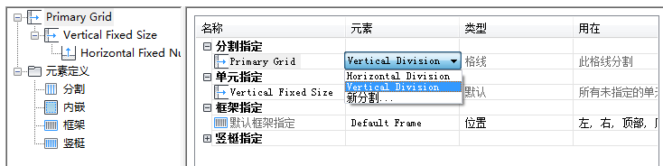

  5. 在左窗格中,选择要将规则指定给的格线。
    选定格线的名称将显示在“分割指定”行下的表中。
  6. 单击该格线的“元素”列,然后从列表中选择一个分割定义。
  7. 单击“确定”。
