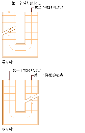

  6. 指定楼梯的水平方向:
    如果希望... 则...
    所绘制 U 形楼梯的右侧成为楼梯外侧边缘,而左侧成为内侧边缘 在“水平方向”中选择“逆时针”。
    所绘制 U 形楼梯的左侧成为楼梯外侧边缘,而右侧成为内侧边缘 在“水平方向”中选择“顺时针”。
    指定 U 形楼梯的水平方向

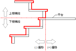

  13. 在“对齐偏移”中输入值。
    如果选择的是“踏步到踏步”、“踏步到踢板”或“踢板到踢板”,则可以指定偏移值。正偏移值表示下行梯段踏步位置比上行梯段踏步位置要靠近平台。
    指定踏步到踢板的对齐偏移

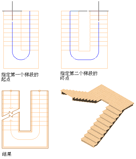

  19. 在绘图区域中,指定楼梯的插入点。
    可以移动或隐藏“特性”选项板,以显示更大的绘图区域。
  20. 指定楼梯的终点。
  21. 继续添加楼梯,或按 Enter 键。
