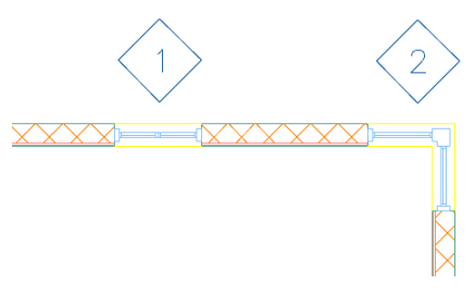

  1. 打开一个具有常规窗和角窗的图形。

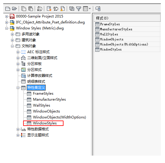

  3. 展开特性集定义,然后选择“窗样式”。

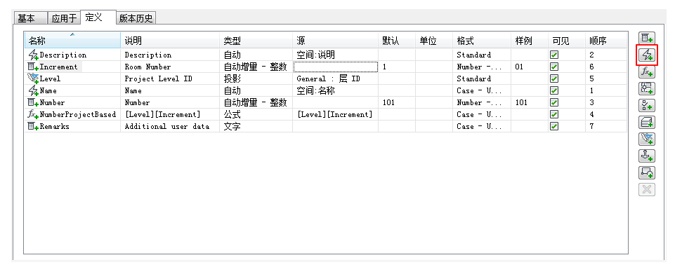

  4. 在“定义”选项卡上,单击“添加自动特性定义”。

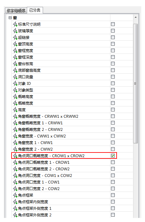

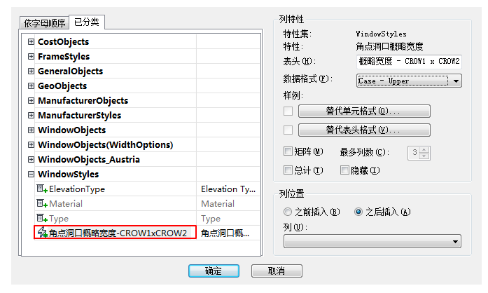

  5. 在“窗样式”下,选择“角点洞口概略宽度 – CROW1 X CROW2”。

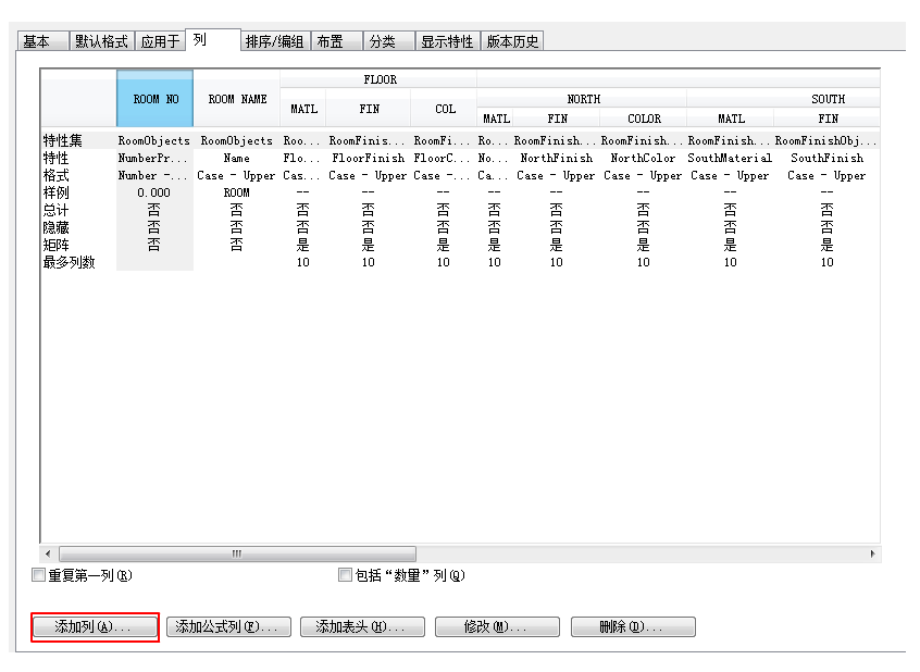

  6. 展开明细表和样式,然后选择“窗明细表”。
  7. 依次单击“列”选项卡 “添加列”。
  8. 在“添加列”对话框中,在“窗样式”下,选择“角点洞口概略宽度 – CROW1 X CROW2”。
  9. 单击“确定”。

  11. 依次单击“注释”选项卡 “明细表”面板 “窗标记”。
  12. 选择图形中要进行标记的窗对象。
  13. 依次单击“注释”选项卡 “明细表”面板 “窗明细表”。
  14. 选择图形中的常规窗和角窗。

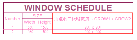

  15. 按 Enter 键。
