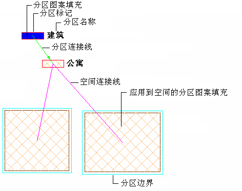

- 为分区输入名称。
如果已将列表定义指定给分区样式,可从下拉列表中选择名称。
- 选择样式。
- 为分区选择一个标记。
注:  如果列表中没有包含任何分区标记,可从内容浏览器中将一个标记拖动到图形中。还可以从多重视口图块创建自定义标记。
- 若要向分区添加计算修改器,请单击“计算修改器”设置,并为分区选择一个或多个计算修改器。
如果将计算修改器指定给分区,则附着到该分区的空间的面积和周长值将随该计算修改器进行修改。

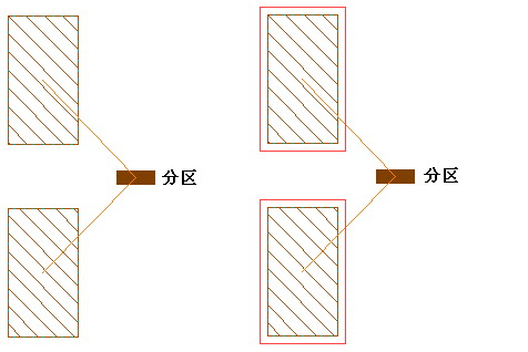

- 对于“分区边界偏移”,输入一个值,以指定任何所附着空间的分区边界和基准边界之间的所需距离。
如果选择 0 偏移,则分区边界与空间的基准边界重合。
分区边界偏移为 0(左图)和非 0 值时(右图)
