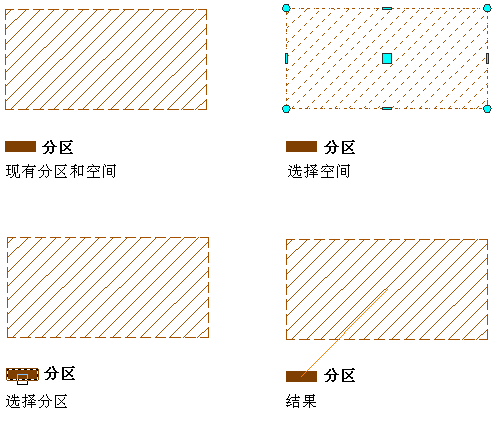

- 选择要附着空间或分区的分区。
- 按照以下任一方式将空间或分区附着到选定分区:
- 单击分区上的“添加”(加号)夹点,然后选择要附着的空间和分区。
-  依次单击
- 按 Enter 键。
