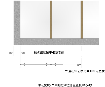

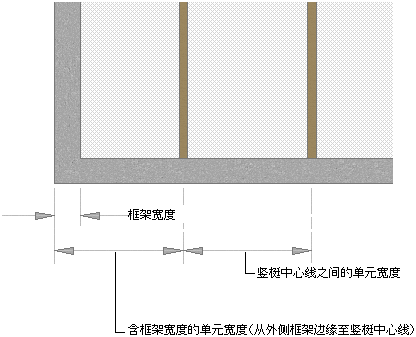

默认情况下,格线单元从门窗组合基线的起点到终点进行测量(对于水平分割),或从基线到基准高度进行测量(对于垂直分割)。计算单元尺寸时,不会将格线框架的宽度计算在内。例如,如果在左侧和右侧绘制了一个基线为 14 英尺、框架为 1 英尺的门窗组合,并且指定了固定数量的垂直单元,那么,这些单元的尺寸将显示不一致。第一个单元与最后一个单元会显得小些,因为它们包含框架。
若要使各单元的尺寸相等,请将格线的起点和终点偏移框架的宽度。

  7. 指定格线的偏移。
    如果希望... 则...
    指定门窗组合基线的起点与水平格线中第一个单元的起点之间的距离 输入“起点偏移”值。
    指定门窗组合基线的终点与水平格线中最后一个单元的终点之间的距离 输入“终点偏移”值。
