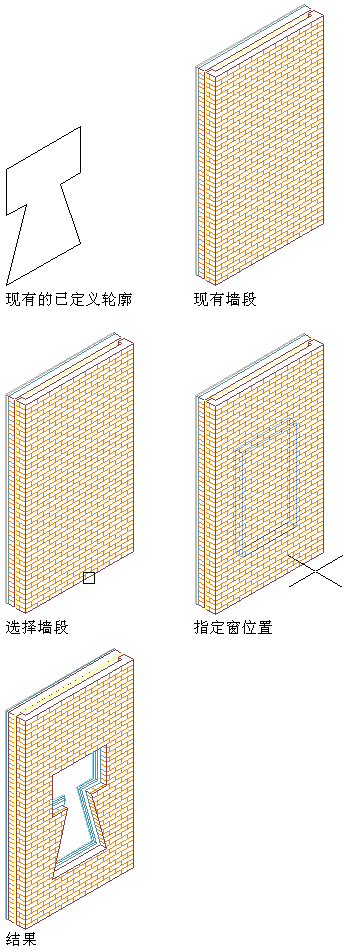

将基于轮廓的窗添加到墙中
“轮廓定义”。 插入点通常位于左下角。
