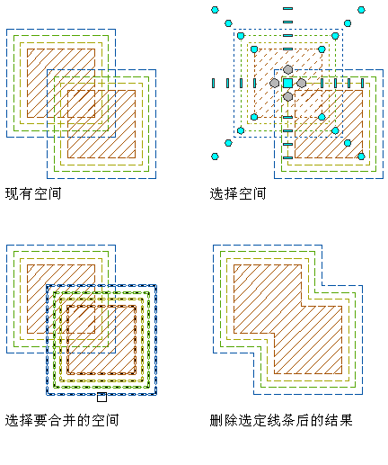

如果合并具有手动边界偏移的空间,则第一个空间的每个激活边界将与另一个空间的相应边界合并:基准边界与基准边界合并、净边界与净边界合并,等等。
如果第一个空间的手动空间边界没有激活(显示其夹点),则该边界不会包括在合并操作中。第二个空间的边界是否激活与合并过程无关。只要第一个空间的相应边界被激活,这些边界就会合并。如果没有激活第一个空间的某一边界,则该空间的现有边界将保持不变,而第二个空间的相应边界将被删除。这样可能导致生成不规则空间边界。为了避免这种情况,应确保第一个空间上的所有相关边界都已激活,并且可以合并。
第一个选定空间的显示特性将应用于生成的合并边界。例如,如果第一个空间的净边界为红色且线宽为 0.18mm,则生成的合并空间的净边界也将为红色且线宽为 0.18mm。
合并具有手动边界的空间
