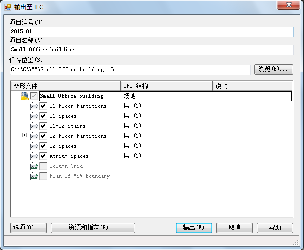

图形中所包含的外部参照将列在树状视图中的图形名称下面,而且将在默认情况下映射到“层 (1)”。如果图形中缺少外部参照,则“输出至 IFC”对话框中将没有外部参照。文件名旁边的图标指示了外部参照是否已从宿主图形中卸载。

如果您在顶层选择一个外部参照,则会同时选择该图形中嵌套的所有外部参照。展开顶层,必要时单独选择所需的外部参照。
如果您希望外部参照在 IFC 文件中显示为另一层,请指定不同的标识标签。您可以为多个外部参照指定同一个标识符(如“层 (1)”),以便将这些外部参照中的对象合并到一个 IfcBuildingStorey 中。
您可以同时选择多个图形文件并修改所有的标签或说明。
