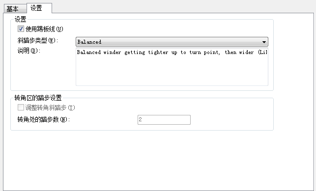

  4. 单击“设置”选项卡。
  5. 指定楼梯斜踏步设置:
    如果希望... 则...
    使用踢板线调整斜踏步 选中“使用踢板线”。
    使用踏步线调整斜踏步 清除“使用踢板线”。
    让踏步沿楼梯长度持续绕转 在“斜踏步类型”中选择“平衡”。
    注: 这是具有 1/2 或 1/4 转角的所有旧版楼梯使用的类型。
    分别调整每个斜踏步 在“斜踏步类型”中选择“手动”。
    基于单点和转角区域调整斜踏步 在“斜踏步类型”中选择“单点”。
    在“斜踏步类型”中选择“单点”时,设置要使用的斜踏步数量 选择“调整斜踏步转角”,然后在“转角中的踏步数”中输入值。
    注: 使用单点类型时,很重要的一点是,如果转角点会在楼梯的边缘或角点上,需要清除“使用踢板线”。否则踏步会产生重叠,而且楼梯会有缺陷,从而导致在图形中显示一个解决方案提示图标。
  6. 指定完楼梯斜踏步样式的特性之后,单击“确定”。
