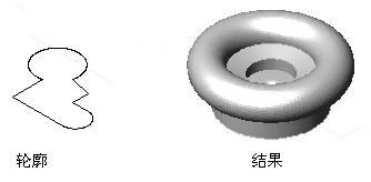

通过旋转轮廓创建体量元素的步骤
使用此过程可通过将轮廓定义为其造型的基础,然后绕轴旋转该轮廓,来创建体量元素。旋转轴在绘制时是沿着轮廓的 X 轴。插入点位于“旋转”体量元素底面的形心。
从轮廓创建“旋转”体量元素
  1. 创建轮廓,将其作为体量元素的基础使用。
  2. 在“体量”工具选项板上,选择“旋转”工具。
  3. 在“特性”选项板上,依次展开“基本”“常规”。
  4. 选择已创建的轮廓。
  5. 在图形中指定插入点。
  6. 指定旋转角度,或按 Enter 键得到零度转角。
  7. 按 Enter 键。
