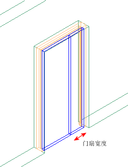

| 门扇宽度 | 仅适用于子母门、双向弹簧子母门和反向子母门类型 | 确定子母门类型中门心板的宽度 示意图![]() |
为“门扇宽度”输入值,或者单击 |

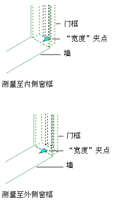

| 测量至 | 指定是基于门框内侧还是外侧测量门的宽度和高度。当基于门框外侧测量门时,其值将减少门框宽度值。 示意图![]() |
单击下拉列表,从中选择“框架内”或“框架外”。 | |

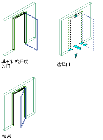

| 开度 | 用于决定显示门时门的打开角度。 开度和显示特性开度也可由门样式的显示特性确定。样式中的设置将替代特性设置。 示意图![]() |
输入一个值。 | |
