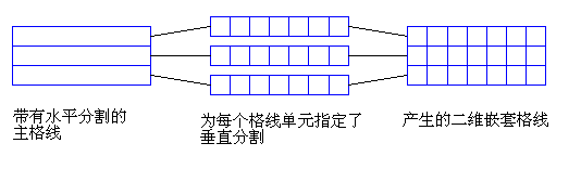

嵌套格线时,请从一条主要格线开始。然后可以使用其他格线来填充主要格线中的每个单元。例如,如果主要格线是水平的并有三个单元,则可以在每个水平单元中嵌套垂直格线,以创建简单的二维 (2D) 格线。这是“标准”幕墙样式的嵌套配置。

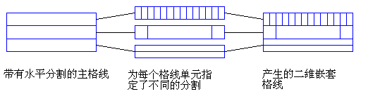

上图显示了格线中具有同一单元指定(即垂直分割)的所有单元。但是,格线中的每个单元都是独立的,且可以有单独的指定。例如,下面的插图显示了具有三个单元的水平格线,每个单元都有不同的指定。底部单元包含另一水平分割,中部单元包含可变宽度的垂直分割,而顶部单元包含固定宽度的垂直分割。
指定单元分割定义 2

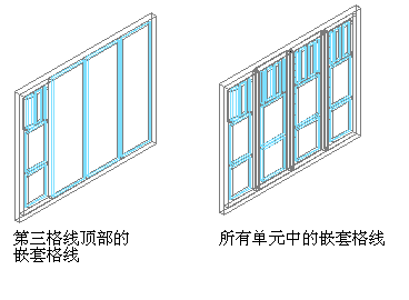

可以继续嵌套格线,以创建多个级别。例如,下面的插图显示了“标准”幕墙样式,它是带有一个水平单元和三个垂直单元的简单二维 (2D) 格线。另一格线嵌套在二级格线的第一个单元内。这就创建了三级格线。最后的插图显示指定给所有单元的嵌套格线。
指定嵌套格线的顺序

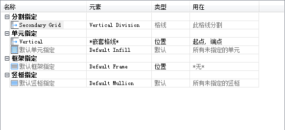

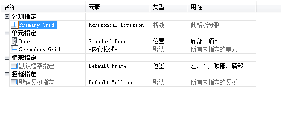

可以使用“幕墙样式特性”对话框中的“设计规则”选项卡来定义嵌套格线。左窗格中的树列出了格线。其中包括一条主要格线。主要格线可以有一条或多条二级格线。每条二级格线可以有一条或多条第三级格线,以此类推。
每条格线都有自己的单元指定。可以指定单元包含另一条格线、内嵌板或一个对象(如门或窗)。
主要格线和单元指定
二级格线和单元指定
