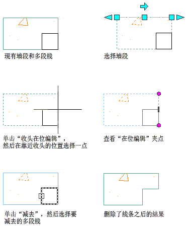

  1. 选择具有要修改的墙收头的墙段。
  2. 依次单击“墙”选项卡 “收头”面板 “收头在位编辑”
  3. 选择要从中减去轮廓的构件。
    一次可以从多个构件中减去轮廓。按 Esc 键可以清除选定的构件。
  4. 依次单击“在位编辑”选项卡 “修改”面板 “减去”
  5. 选择要删除的轮廓。
  6. 输入 Y 删除选定的线条,或者输入 N 保留该线条。
  7. 保存或放弃修改:
    如果希望... 则...
    将在位编辑任务期间所做的任何修改保存为新样式 依次单击“在位编辑”选项卡 “编辑”面板 “另存为”
    放弃在位编辑任务期间所做的任何修改 依次单击“在位编辑”选项卡 “编辑”面板 “取消”
    保存在位编辑任务期间所做的所有修改 依次单击“在位编辑”选项卡 “编辑”面板 “完成”
    在下面的示例中,将从墙构件中减去一个轮廓。
