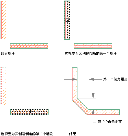

使用此过程可以按倒角形式连接两面墙。倒角墙会在互不平行的两道墙之间创建新墙段。处理独特的墙角度或建筑详图时,倒角非常有用。
您可以指定距离或角度来以倒角形式连接墙:
使用距离选项按倒角形式连接墙段
使用修剪模式选项,可以指定是将墙修剪或延伸到新墙段(“修剪”选项),还是保持其终点不变(“不修剪”选项)。如果选择不修剪,倒角距离必须大于零。

| 指定角度选项的默认长度和角度值 | 输入 a(角度)。输入从端点到墙上倒角开始处的距离。输入倒角的角度。 |
| 指定距离选项的默认距离 | 输入 d(距离)。输入“距离 1”和“距离 2”的值。如果希望在不创建新墙段的条件下使墙相交,请为这两个距离输入 0。 |
