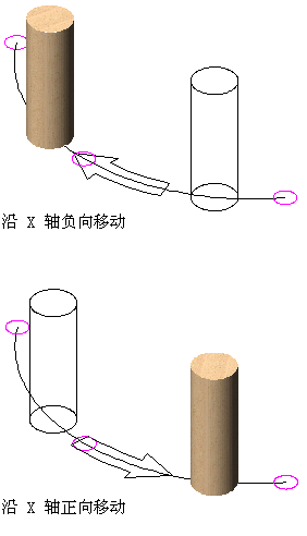

可以在 X、Y 与 Z 方向上修改被定位对象相对于曲线的位置。也可以沿着对象的轴旋转和翻转该对象。
“曲线上的位置”。 | 如果希望 . . . | 则 . . . |
| 修改曲线上的 X 参照点 | 选择“曲线起点”、“曲线中点”或“曲线终点”作为“自”。 |
| 指定曲线上参照点与被定位对象之间的 X 距离。 | 在“距离”中输入值。 |
| 在被定位对象上选择一点,该对象到曲线的 X 距离即从该点开始测量 | 选择“对象的起始边缘”、“对象中心”或“对象的终止边缘”作为“至”。 |

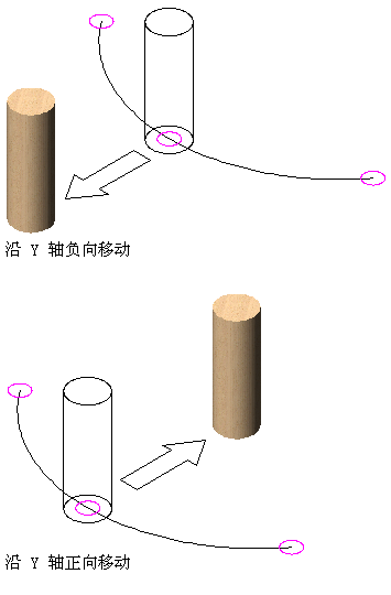

在 X 方向上沿着布置曲线移动对象
| 修改曲线上的 Y 参照点 | 选择“曲线左边缘宽度”、“曲线中心宽度”或“曲线右边缘宽度”作为“自”。 |
| 指定曲线上参照点与被定位对象之间的 Y 距离。 | 在“距离”中输入值。 |
| 在被定位对象上选择一点,该对象到曲线的 Y 距离即从该点开始测量 | 选择“对象正面”、“对象中心”或“对象背面”作为“至”。 |
在 Y 方向上沿着布置曲线移动对象

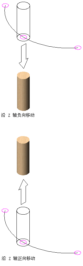

| 修改曲线上的 Z 参照点 | 选择“曲线底部高度”、“曲线中心高度”或“曲线顶部高度”作为“自”。 |
| 指定曲线上参照点与被定位对象之间的 Z 距离。 | 在“距离”中输入值。 |
| 在被定位对象上选择一点,该对象到曲线的 Z 距离即从该点开始测量 | 选择“对象底部”、“对象中心”或“对象顶部”作为“至”。 |
在 Z 方向上沿着布置曲线移动对象
