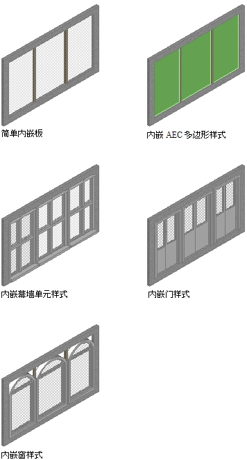

内嵌定义门窗组合单元的内容。门窗组合单元可以使用默认的简单板,也可以包含嵌套格线、AEC 多边形、幕墙单元、门或窗样式。用于内嵌的对象样式必须位于当前图形中,这样才能添加到内嵌定义中。嵌板通常代表玻璃板或其他普通覆面,如石板或混凝土板。
可以定义所需数量的内嵌,然后使用单元指定,来指定使用每个内嵌的单元。默认内嵌用于所有未指定内嵌的单元,默认内嵌可以修改。
可以创建特定门窗组合样式的内嵌定义,但这些定义只能指定给该样式的门窗组合中的格线单元。
