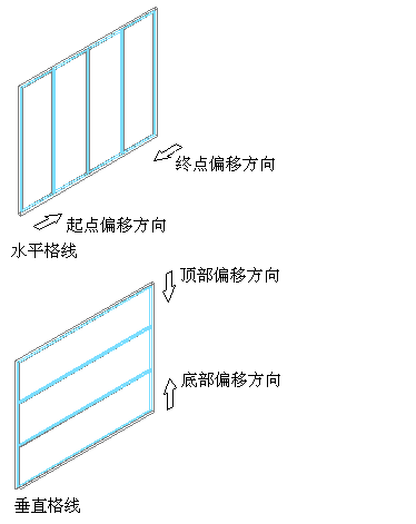

指定幕墙单元格线的偏移的步骤
默认情况下,从幕墙单元基线的起点到终点测量格线单元。计算单元尺寸时,不考虑格线框架的宽度。例如,如果绘制了基线为 14'、左右框架为 1' 的幕墙单元,并指定了固定数量的垂直单元,则单元显示的尺寸并不完全相等。第一个单元与最后一个单元会显得小些,因为它们包含框架宽度。若要使各单元的尺寸相等,请将格线的起点和终点偏移框架的宽度。
指定格线偏移方向

  7. 指定格线的偏移:
    如果希望... 则...
    指定幕墙基线的起点与水平格线中第一个单元的起点之间的距离 输入“起点偏移”值。
    指定幕墙基线的终点与水平格线中最后一个单元的终点之间的距离 输入“终点偏移”值。
    指定幕墙楼板线与垂直格线中第一个单元的起点之间的距离 在“底部偏移”中输入值。
    指定幕墙的屋顶线与垂直格线中顶部单元的终点之间的距离 在“顶部偏移”中输入值。
