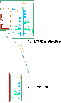

元素是一种常用建筑图块,它用途广泛。例如,可以创建用于重复设计对象(如桌椅组合)的元素,以放置在多个办公区中。也可以创建表示典型浴室布置的元素,然后将其多次参照到一个或多个构件中。因为可以分别对外部参照的各个实例进行注释,所以可使用同一元素,并在不同的位置对其进行不同注释。
办公区元素的三维视图
可以将同一元素放置在不同的层和分区。如果将浴室布置创建为元素,可以在西附楼的第二层以及东附楼的第一层使用该元素。若要将元素放置在特定楼层和附楼上,请将其参照到构件中。例如,可以创建一个名为“Generic Bathroom Layout”的元素,并将其参照到名为 First Floor—Left Apartment、First Floor—Middle Apartment、First Floor—Right Apartment 等构件中。

元素是一种常用建筑图块,它用途广泛。如果将浴室布置创建为元素,便可以在西附楼的第二层使用该元素,正如在东附楼的第一层一样。若要将元素放置在特定楼层和附楼上,请将其参照到构件中。例如,可以创建名为“Generic Bathroom Layout”的元素,并将其参照到名为“First Floor”、“Second Floor”和“Third Floor”的构件中。
将元素参照到构件中
在多层建筑中,各层可能会存在相同的元素。创建元素一次,便可以通过一个简便的步骤将其参照到多个构件中。
