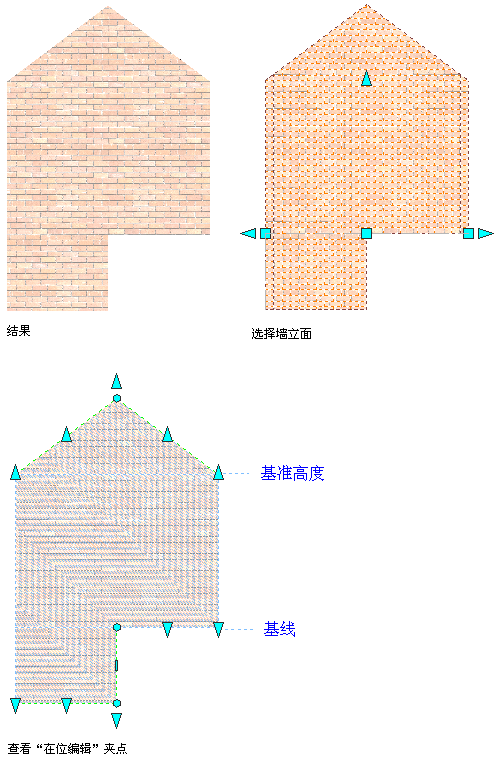

使用以下步骤可以编辑墙的屋顶线或楼板线的几何图形:
您也可以在“特性”选项板上的“屋顶线/楼板线”工作表中编辑屋顶线和楼板线。
查看在位编辑墙立面夹点
系统会创建临时轮廓以编辑屋顶线和楼板线的几何图形。
在位编辑墙立面夹点

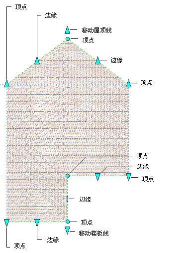

| 如果希望... | 则... |
| 将山墙添加到屋顶线或楼板线 | 选择轮廓,然后依次单击![]() 。 |
| 将阶形墙添加到屋顶线或楼板线 | 选择轮廓,然后依次单击![]() 。 |
| 修改屋顶线或楼板线的造型 | 选择轮廓,并使用“移动屋顶线”、“移动楼板线”、“顶点”和“边缘”夹点来调整造型。 |
| 向屋顶线或楼板线中添加顶点 | 选择轮廓,然后依次单击![]() 。 |
| 从屋顶线或楼板线删除顶点 | 选择轮廓,然后依次单击![]() ![]() |
| 将屋顶线或楼板线投影到多段线 | 选择轮廓,然后依次单击![]() 。 |
| 将屋顶线或楼板线投影到其他对象,例如楼梯或屋顶 | 选择轮廓,然后依次单击选项卡 ![]() 。 |
| 反转屋顶线或楼板线 | 选择轮廓,然后依次单击![]() 。 |
| 将屋顶线恢复到墙的基准高度,或将楼板线恢复到墙的基线 | 选择轮廓,然后依次单击![]() 。 |
