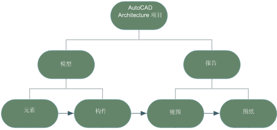

使用 AutoCAD Architecture 的“图形管理”功能,可以创建分布在许多图形文件中的大型建筑项目。

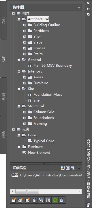

一个构件表示建筑的一个独特部分,被指定给项目中的特定层和分区。跨越构件(如幕墙)可以指定多个层和分区。
例如,建筑项目的第一层可能由外部结构框架构件、第一层的核心构件以及第一层的内部隔间构件组成。
构件可以包含图形对象(如墙和门)、到元素的外部参照或者是两者的组合。例如,第一层核心构件可以包含直接绘制到构件中的核心墙和作为外部参照插入的电梯元素。
可以在当前项目中创建和修改构件。也可以输入图形,然后将其转换为或添加到构件。可以将构件实际输入到项目中,也可以创建链接。
构件可参照到视图中。

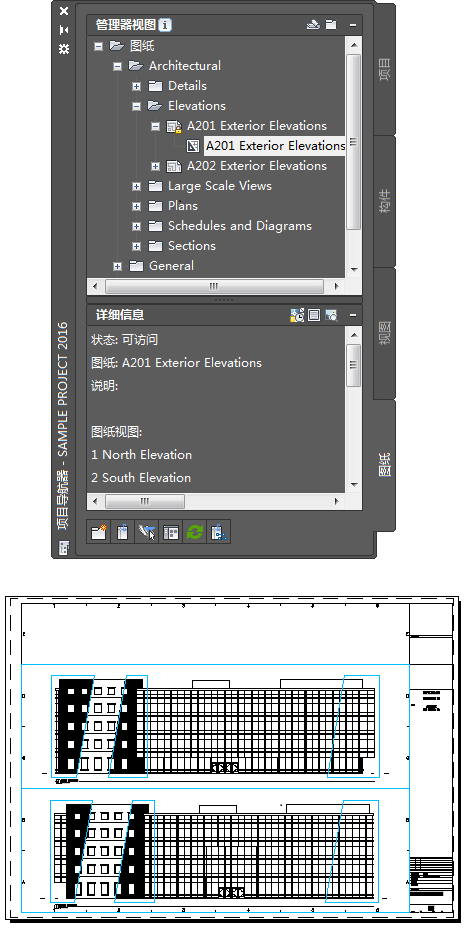

视图参照到图纸中。
图纸用于打印建筑项目的图形。
AutoCAD Architecture 中的图纸系统由以下部分组成:
含有建筑平面图纸视图的图纸
基于模型空间视图创建的图纸视图

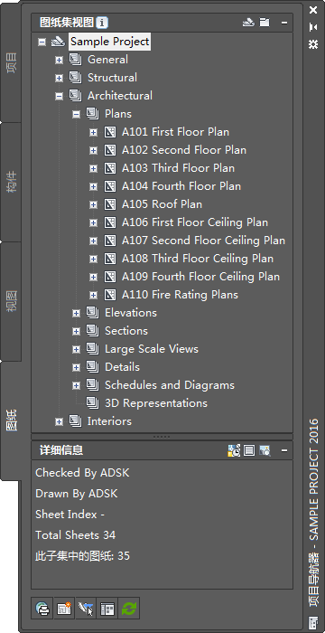

AutoCAD Architecture 项目的图纸集
AutoCAD Architecture 中的每个项目都有一个简单的项目图纸集,其中包含项目的所有图纸。
图纸集、图纸、图纸视图、图纸图形和模型空间视图都在“项目导航器”的“图纸”和“视图”选项卡上列出。
尽管建议将注释放在视图中,但也可将注释(如标记、尺寸标注和明细表)添加到图纸中。

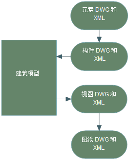

AutoCAD Architecture 项目具有底层的 XML 结构。对于创建的每个图形文件(例如楼板图形或结构图形),都会创建一个相应的 XML 文件。XML 文件包含与项目相关的信息,例如层和分区信息。在项目外也可以重新使用在项目中创建的图形文件,因为图形文件本身并不包含与项目相关的信息。

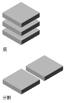

项目会提供一个层(楼层)和分区(附楼)框架,指定构件在建筑项目中的位置。默认情况下,新的项目由一层和一个分区构成。在整个项目的生命周期中,可以随时添加层和分区。层和分区矩阵提供了一个可帮助唯一标识建筑构件的框架。例如,可以将建筑中的一个构件指定给西附楼的第一层。
层和分区示意图
建筑对象(如幕墙和电梯竖井)可以跨多个层和分区。可以为这些类型的建筑对象使用跨越构件。
为了有助于组织建筑,可以将建筑组成部分(构件、视图和图纸)进行分类。可以使用结构框架、核心和内部隔间等类别。对构件进行分类后,便可以在生成视图时过滤该构件。
“项目导航器”中的构件类别
