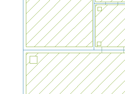

下图演示了应用此规则的一个示例,其中净边界(绿色)包括柱,而总边界(蓝色)忽略柱
