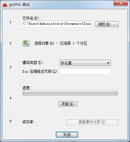

- 在“输出为 gbXML 格式”对话框中,指定输出设置:
- 文件名:指定文件名和位置。
- 选择对象:对话框自动检测当前图形中的所有分区。无法输出参照图形中的分区,除非这些分区附着到当前图形中的分区。如果该对话框没有检测到所有分区,请单击“选择对象”,然后选择所需分区。
- 建筑类型:指定外部分析程序可以使用的一种建筑类型和邮政 ZIP 代码。
- 进度:单击“开始”执行输出。
- 成功:如果在输出期间发生了错误,请单击“查看事件记录”来查看错误消息。
- 单击“关闭”。
